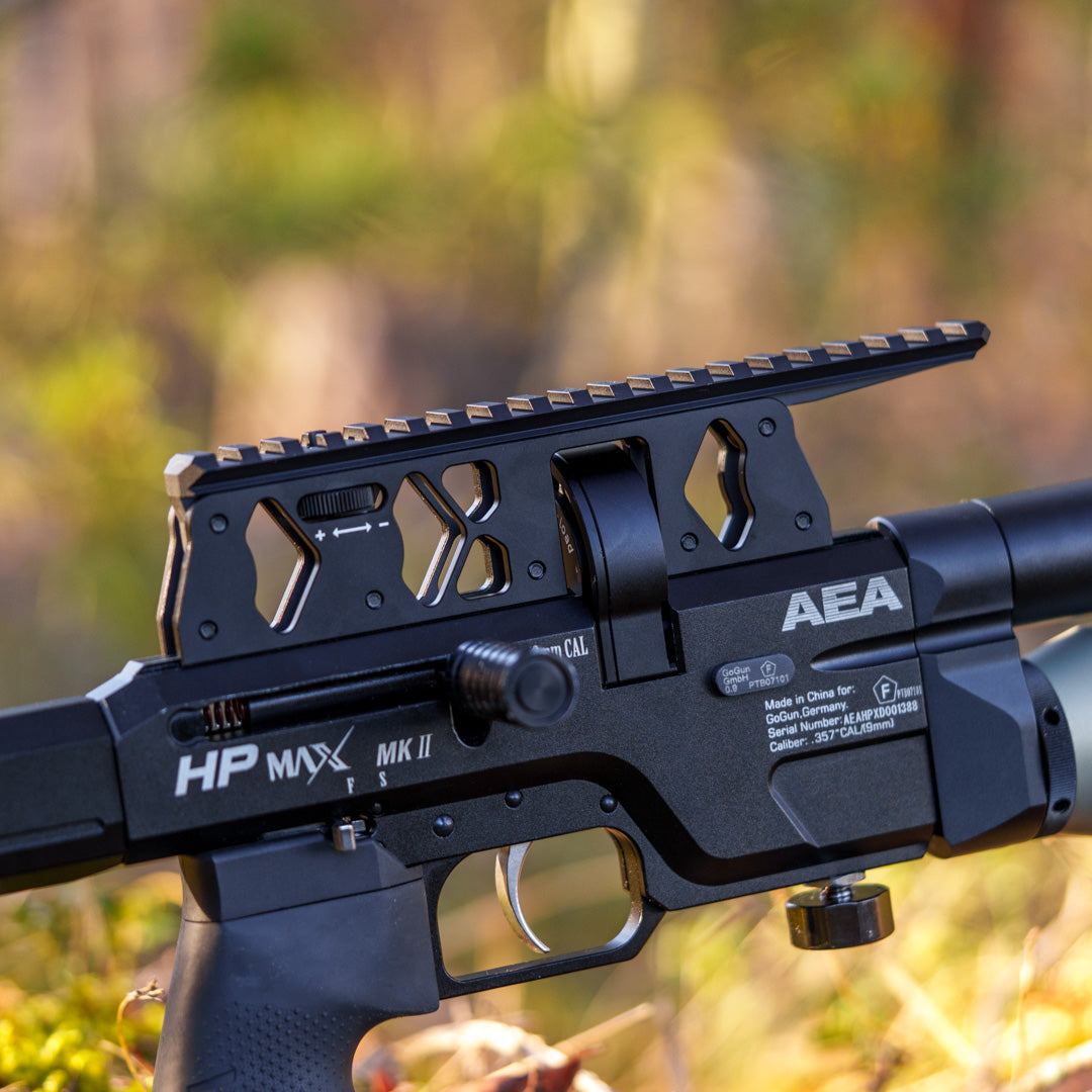

Für alle die sich fragen wie die HP Max MK2 mit kurzem Tank aussieht hier zum Vergleich: https://ibb.co/0RqZFpmB
