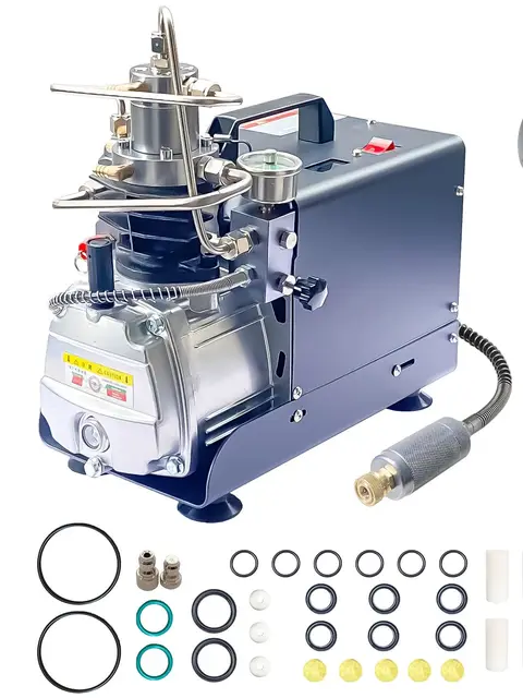

Ich habe einen Vevor 300 bar Kompressor. Ich suche für den Öl -und Wasserabscheider die passenden Kompressorfilter 2,5 ×1,5 cm.
Hat jemand einen Rat, wo ich diese Filter beziehen kann?
Vielen Dank im Voraus.
Kaufen dür den Vevoraber nur die kleinen Filter. Für die großen ist der Vevor zu langsam und braucht zu lange.

wo kauft man dann passende Dichtungen?
Ich kaufe fast alle über Ebay.
wenn man die O Ring größen seiner Waffe weiß.
Und googlen halt.

die O Ringe aus diesen Sets sind oft zu weich für 300 Bar Drucklufftwaffen.
die GK1 hat bis auf 2 Ausnahmen mit NBR 80 alles NBR 90 O Ringe! Diese O Ring Sets wo man so kaufe kann sind fast immer NBR 70 oder sogar nur NBR 60.

also mein Filter macht jedesmal zwischen 100-110 Bar auf.
Der gibt nämlich erst ab ca 150 bar frei und den "Schlag" kann der kleine wohl nicht gut ab. Hab da das Druckventil und rückschlagventil tot gelegt.
Ab ca. 110 Bar.
