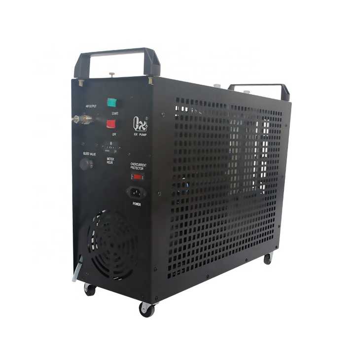

    Ich teste derzeit neue PCP-Kompressoren, die für die neue Generation der Waffen mit Kartuschendrücken von bis zu 480 bar geeignet sind.
    Der AEA ist ja schon länger verfügbar, ist gerade noch bezahlbar - aber auch langsam (ca. 10 L/Minute) und recht laut wegen des Lüfters. Deshalb fülle ich immer erst bis 350 bar mit meinem Billig-YongHeng (das Ding mit dem Wassereimer und der Aquarium-Pumpe), noch lauter aber mit 50 L/Minute wesentlich schneller.
    GX Pump hat jetzt viele Modelle auf 496 bar erweitert und ich wollte mal ein solches Gerät testen. Gestern eingetroffen ist der GX-E-4, ein Doppelzylinder-Gerät mit 36 L/Minute und 65-70 dB Lautstärke. Zimmergeeignet, gerade noch.
    Bis jetzt macht das Gerät einen hervorragenden Eindruck. Eine komplett leere Zeus Mk2 (zwei Tanks hinten, einer vorn) befüllt das Gerät binnen 11,5 Minuten auf 480 bar. Eine Huben K1 von 200 bar auf 350 bar (nach 36 Schuss mit 100 Joule) benötigt etwa 140 Sekunden. 26 Joule Geschossenergie pro Sekunde Pumpleistung, nicht übel. Der Yong Heng ist allerdings mit 105 Sekunden immer noch fixer. Mit Zimmerlautstärke ist aber nicht zu rechnen und streng genommen sind 350 bar schon 50 bar "over Specs". Von der Menge an Wasser und Öl in der Luft wollen wir gar nicht reden - der GX E-4 hat einen Wasserabscheider integriert.
    Der E-4 wird nicht billig (eher so um die 2000 €) - aber bedenkt: Es sind eigentlich ZWEI Kompressoren in einem Gehäuse. Zudem ist die Verarbeitung und die Qualität der Bedienelemente sowie das spektakuläre Manometer wirklich hervorragend.
    GX arbeitet auch an einem "Einsteigermodell" für 496 bar - 18 L/Minute und Zielpreis unter 700 €. Es bleibt spannend.
    Bei den Tests musste ich wieder einmal feststellen, was für eine oberhammerharte Waffe so eine offene K1 ist... für den Test musste ich natürlich 72 Schüsse abgeben, auf meinen mit 6mm Stahlplatte verstärkten Kugelfang. Trotzdem ich DREI Scheiben hintereinandergelegt habe - nach 19 Schuss ist die Scheibe nur noch ein bleiverschmierter Fetzenhaufen. Wahnsinn.

  • Klingt auf jeden Fall vielversprechend.
    Sollte auch für kleinere Bottles nicht zu lange dauern die voll zu kriegen mit dem Kompressor.
  • Gestern eingetroffen ist der GX-E-4, ein Doppelzylinder-Gerät mit 36 L/Minute und 65-70 dB Lautstärke.
    Hast Du Dir schon mal den GX-E-5k2 mit 496 bar angesehen? Der soll/war früher bedeutend günstiger gegenüber dem E-4, wenn man ein paar Sätze davon kauft:

    Wir holen den E-4 rein, weil der auch 8 Stunden + Dauerbetrieb schafft. Damit kann man auch ne 12 Liter Tauchflasche mit 300 bar füllen, in unter 3 Stunden. Der 5er kostet im Einkauf 70$ weniger… wenn schon denn schon.
    Es wird wohl auf 1799 hinauslaufen. Wir müssen ja das gesamte Gewährleistungsrisiko abdecken als Importeur, von den Transportkosten (ca. 50€ pro Stück), Zöllen und Umsatzsteuer mal ganz abgesehen.

  • Schnell UND 480 bar erfordert halt ein ganz anderes Kühlsystem
    Der GX E4, den Du anbieten willst, ist doch auch nicht sooo langsam.
    Der dürfte doch ca. doppelt so schnell sein wie mein CS4i, und die Wärmeabfuhr der Kompressionseinheit ist sicherlich nicht das Problem (bis 500 bar am CS4i getestet). Die Kompressionseinheit wurde bei 500bar kaum wärmer, als bei 400bar. Gemessen u.a. am Wärmetauscher, am Wasserbehälter, am Kopf des Zylinders. Der Motor überhitzt ab 400 bar+. Und das Netzteil ist etwas schwach, da fliegt schonmal die interne Schutzabschaltung. Aber der E4 nutzt ja einen ganz anderen Motor - und auch ein anderes Netzteil.
    Dazu kommt, dass man eh' nur die relativ kleinen Tanks der Waffen mit 350bar+ aufpumpen kann. Bei Flaschen ist halt bislang bei ca. 300 bar Schluss, oder gibts inzwischen welche die für höhere Drücke ausgelegt sind?. Jedenfalls reicht die Geschwindigkeit meines CS4i, zum direkten Befüllen meiner Huben's, für mich dicke aus. Die 6L 300 bar Flasche dauert zwar gefühlt "quälend" lang, aber dafür hat der E4 oder der 5k2 ja den Doppelzylinder. Der strengt sich bei windigen 300bar vermutlich nicht einmal an.
    Wer primär 10L+ Flaschen befüllen will, ist mit 230V PCP Kompressoren m.E. sowieso falsch bedient. Um das zügig hinzubekommen brauchts auch entweder 400V oder mobil Verbrennungsmotor. Professionell 400V mit Druckzwischenspeicher (Flaschen für 500bar+). Nichts für den Normalbürger, allein vom Preis her.
